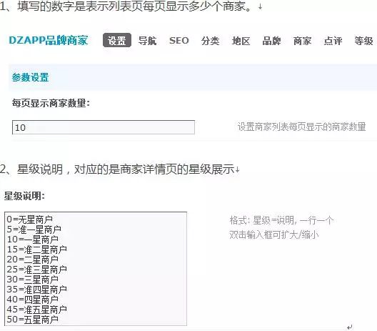

品牌商家3.3版本增加了三种风格,分别为默认风格、discuz!以及12580风格。
·        默认风格适用于安装以商家为前提的任何一个插件的用户。
·        discuz!风格适用于安装了商家、优惠券、会员卡的用户。
·        12580风格适用于安装了商家、优惠券、会员卡和団购都安装的用户。
风格切换在后台:
新版可能会有更多风格,提示模板问题,就选择默认风格,后面也只以这一风格进行教程;

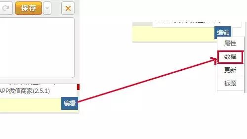

第三步骤:幻灯片设置

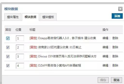

1、打开首页diy(前面已经介绍过如何diy,这边就不详细阐述了)
2、移到幻灯片位置,出现蓝色的【编辑】,点击【编辑】,出现如下方所示,再点击【数据】
3、【模块数据】--【编辑】
添加 贴子URL 和图片地址,保存;

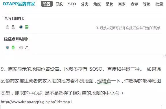

8、3.1网站会出现两个“我的”。也可以设置隐藏点评时间。

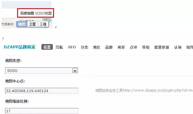

地图缩放比例:默认为15, 最小为1, 最大为18, 数字越大, 显示的范围会越小, 可以根据城市大小设置合理的范围
通常城市大的设置小点, 10-12左右, 城市小设置大一点, 13-16左右
国外用户谷歌地图的中心点选择方法:
①、商家这边选择谷歌地图。
②、找到一个商家,点击编辑,在下图位置,找一下你所在城市的中心点。将得到的坐标复制到商家设置下的中心点。
注意,这里的中心点要前后调一下,再填入商家设置的中心点地方。

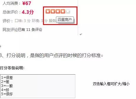

这里的点评选项,中间用英文字符“,”隔开。显示的位置是点评地方。

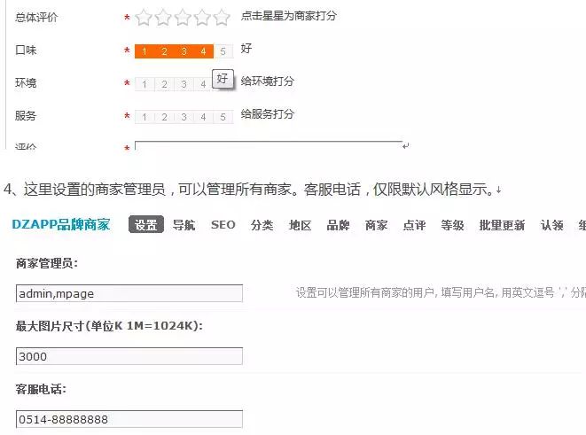

添加管理员后,即在前台就会有【商家管理】显示。(商家的管理一般都推荐前台编辑,其他功能也是一样)
